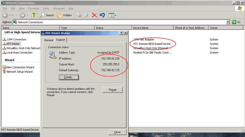

EDIT 2: Genauso ist es. Ich habe HTC Sync und den Treiber deinstalliert, dann das Handy angeschlossen und auf "USB-Anbindung" gewechselt. WinXP wollte einen Treiber, habe ihm den Weg zum RNDIS gezeigt, wurde installiert und die Verbindung hergestellt - diesen Post editiere ich gerade mit der Verbindung.

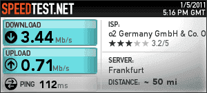

EDIT 3: Das ist ja schneller als mein DSL hier :lol:
Den Namen des Netzwerks "HTC Desire" habe ich manuell geändert.
