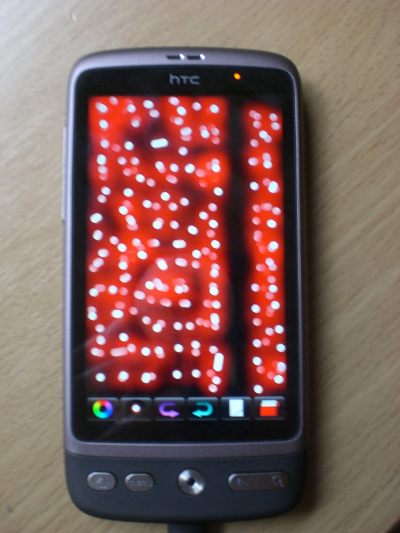

So langsam werde ich aus meinem Handy nicht mehr schlau :D Zeitweise ging jetzt der Bereich des Displays wieder, ich konnte "i", "k" und "m" einwandfrei im Hochformat schreiben, doch mittlerweile geht es nicht mehr? Kann sich jemand erklären, wieso der Touchscreen manchmal aussetzt und manchmal dann wieder geht??
Kalte Lötstelle, Wackelkontakt, ... Aber ganz klar ein Hardware-Defekt.
