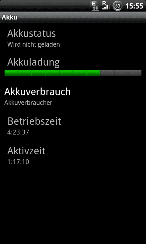

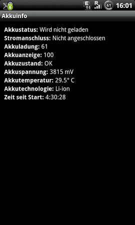

Der_Neue spricht von Birnen wir sprechen von Äpfeln. :)
Er meint die Anzeige oben in der Taskleiste.
Wir sprechen von der Anzeige unter: Einstellungen > Telefoninfo > Akku
bzw. Detail anzeige mit Code *#*#4636#*#*

Moin!
Also unter Einstellungen > Telefoninfo > Akku waren heute Früh um ca 07:00 Uhr 5/10 grüne Balken. Auf dem Homescreen oben waren zwei weg! Das der aktuelle Stand. Handy habe ich jetzt am Ladekabel drann und lade den Akku.
Hoffe natürlich das dies nicht wieder so schlecht wird wie es vor der Kalibrierung war . Wie gesagt bei Nutzung dann 24 Stunden oder etwas mehr zu haben ist voll Ok. Damit kann ich dann leben, aber eben nicht bei nicht benutzung!
