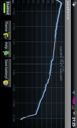

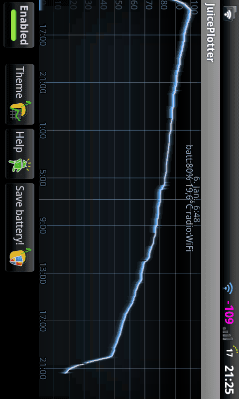

Heute um 20h hatte ich noch 50%. In 31h habe ich also 50% Akku verbraucht. Ab 20h habe ich das Desire wieder benutzt. Also Display wieder an und jetzt nach 1h ist der Akku auf 20% gefallen.
Also 30% in einer 1h! Ich zum besseren Verständnis noch einen Screenshot gemacht.
Also ich weis echt nicht mehr weiter.:confused:
Gruß Radiohöhrer

WIE hast Du das Desi denn dann innerhalb dieser Stunde benutzt?
Wenn Du da zb Dauersurfen warst, sind 20% Verlust auch normal, würd ich mal sagen.
Und wenn die IPhone-Jünger nen dummen Spruch machen, antworte einfach, dass DU im Gegensatz zu denen wenigstens nen Ersatzakku einsetzen könntest...! ;)

Ich hab im Market MX Moto runtergeladen und gezockt. Das ist mir schon klar dass das ein Spiel ist, das den Beschleunigungssensor benützt. Und deswegen mehr Akku verbraucht, als wenn das Handy rumliegt, aber so ein krasser Unterschied schon bemerkenswert. 31h 50% zu 1h 30% Das ist das 51 fache des "Rumliegstromverbrauchs"! :blink:
Und die Iphone Jünger haben auf das bereits verfeuerte Argument mit dem möglichen Akkutausch gesagt das ihre Iphone's mit gleichem Nutzerprofil die 48h halten und noch 20% Restkapazität haben.:flapper:
