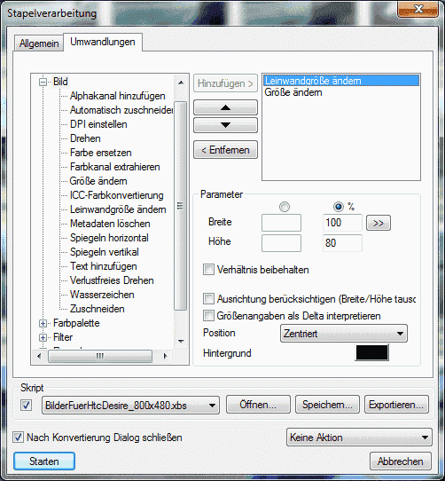

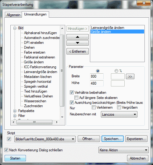

Irfanview und XnView kann das z.B. (insb. Batch bzw. Stapelverarbeitung). Bei letzterem kann man die Einstellungen auch in einem Profil/Skript speichern, was es leichter macht, wenn man mal wieder was auf die gleiche Weise zu bearbeiten hat.
Hab es mal mit XnView ausprobiert - hat auf den ersten Blick ganz gut geklappt (Einstellungen siehe Screenshots).
Wenn man von der Höhe 20% abzieht (bei 4:3, landscape) bzw. jeweils oben und unten 10% kommt man exakt auf das Seitenverhältnis des Desires.
