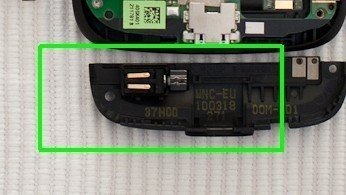

Das ganz unten in dem kleinen Stück Vorderschale ist er (links, mit den beiden Federkontakten)!
Wenn man das Video anschaut müsste er dort sein.
Edit: Ja stimmt ist der Teil mit den Feder Kontakten.
