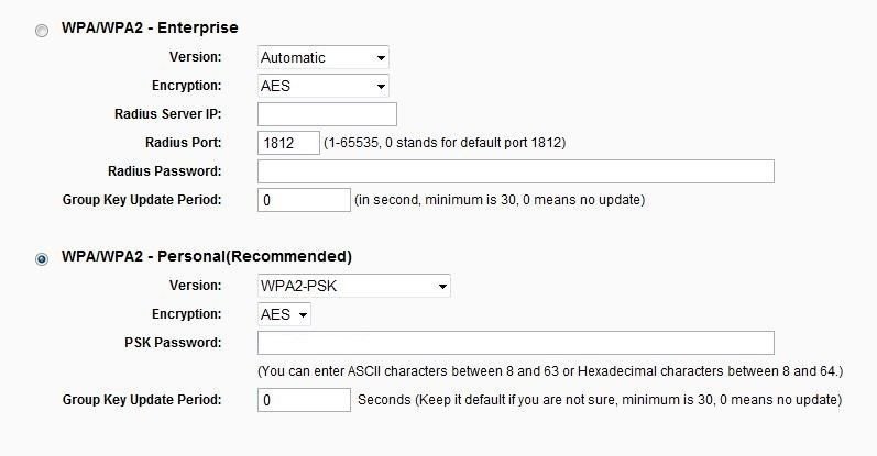

Ich hab dir mal nen Screenshot von meinem Router angehängt. Oben ist WPA/WPA2 Enterprise (mit EAP) und unten ist WPA/WPA2 Personal (mit PSK).
Natürlich kann das bei dir so ziemlich anders ausschauen, da die Einstellungsmenüs einer Easybox für den Laien meistens idiotensicher aufgebaut sind und daher auch leicht verständliche Begriffe verwendet werden.
Edit: hab doch noch was zur easybox gefunden. Wie im Screenshot muss PSK statt 802.1x gewählt werden.

Kann auch nicht sein, mMn. So wie ich das sehe war wie oben von mir vermutet die Authentifizierung falsch, da am Smartphone bei seinem Wlan Netz stand "Gespeichert, gesichert mit 802.1x EAP". Erstes Wort deutet darauf hin, dass zumindest ein Passwort am Smartphone eingegeben wurde, was dann logischerweise falsch war, der hintere Teil auf die falsche Authentifizierungseinstellunge. Sollte nämlich wirklich WPA2 anstatt 802.1x ausgwählt worden sein müsste es heißen "gespeichert, gesichert mit WPA2" o.ä.
