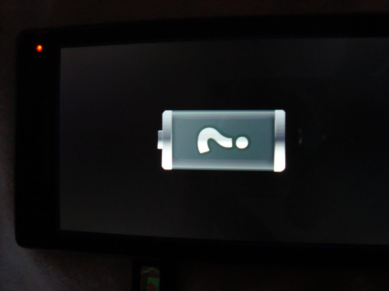

Ok, ich geb mich zur hälfte geschlagen. :D
Hab grad mal bei meinem Milestone den Akku raus genommen u das Teil ans Netz gehängt. Der Ladebildschirm kommt zwar aber mit dieser Anzeige:
Gerät lässt sich aber nicht einschalten. Und wie ist das jetzt beim Desire?
