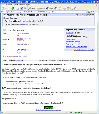

Hast du etwa ein WLAN-Kabel angeschlossen? :D:D:D

Und an die beiden Scherzkekse: Zielkontrollwasser für die Wasserwaage nich verjessen ....:winki:
