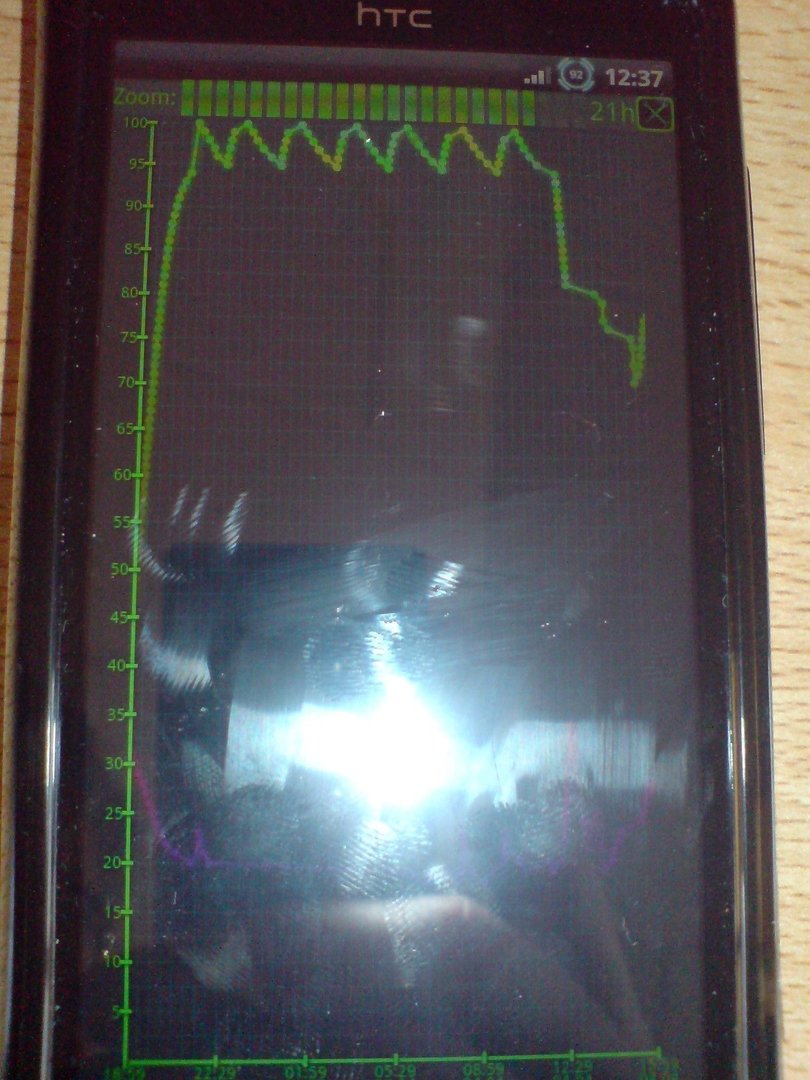

Die modernen Lithium Akkus leiden extrem, wenn sie voll geladen sind, oder wenn sie zu weit entladen werden (ungefähr 15%). Wenn der Akku also läd, stoppt er bei 100% und entläd dann wieder bis 95%. Danach wird er wieder bis 100 % aufgeladen. Habe ich mit "Battery Info" morgens auslesen können. Ich kann bei Gelegenheit mal n Bild hier reinstellen.

Da hast du sicherlich recht. Die Akku-Anzeige ist ja auch sicherlich nicht immer korrekt. Bei 95% in so manchem Widget steht die Anzeige von Android noch auf 100%. Dazu findet man aber auch viel im Netz.
Hier mal spaßeshalber ein (qualitativ nicht optimales) Bild meines Akkuverhaltens ab 100 %:
