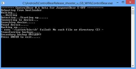

hier is das problem

Starte das Programm erneut mit Administrator Rechten
Viele der Custom ROMs laufen nur mit 1.49.xxxx hboot Versionen. Deshalb kommt es bei dir zum Bootloop.
Nimm die PG86IMG aus meiner Signatur. Geh in die Recovery. Öffne die Verbindung zum Gerät (anschließen nicht vergessen). Kopier die Datei direkt auf die SD-Karte (keine Unterordner auswählen). Geh zurück in den Bootloader. Lass ihn updaten (Lautstärkewippe zum Bestätigen benutzen). Und danach probierst du erneut das System zu booten.
Falls es nicht klappt: Such dir eine andere Custom-ROM.

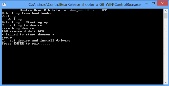

ich hab jetz s-off , unlocked und deine hboot version ;)
