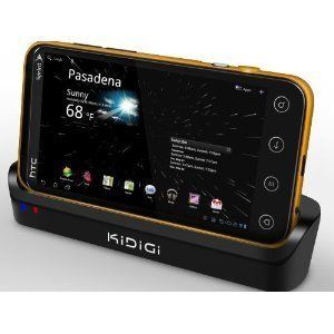

Hallo, nach dem ICS-Update läd das EVO 3D in der Docking Station (Bild) in Verbindung mit dem Notebook per USB nicht mehr. Das Ladelicht geht kurz an, dann wieder aus. Unter 2.3 ging das wunderbar. Hilfe!

Was ist wenn das USB-Kable direkt an das Evo kommt, wird dann geladen?

Also:
EVO - USB - Ladegerät = o.k.
EVO - USB - PC = o.k.
EVO - Dock - USB - Ladegerät = o.k.
EVO - Dock - PC = NICHT o.k.
Wie gesagt, bei GB ging es. :confused2::cursing:

Braucht das Evo unter ICS vielleicht mehr Saft dass es merkt, dass es geladen wird? :confused2:

Unter ICS mehr Strom? Ich glaube, die Schwelle ist eher eine Hardwaresache, als eine der ROM. Außerdem geht es mit dem USB-Kabel ohne Dock ja auch. Ich denke eher, daß die Software beim Einstecken ja auf Dockmode und "charge only" umstellen muß und da ein Hänger in der Software ist. Denn, ohne Dock= ohne Dockmode geht es und ohne "charge only", weil kein PC dranhängt, geht es auch. Hat denn keiner ein Dock und das gleiche Problem?

ich kann mir vorstellen, dass das dock durch schlechte steckverbindungen noch bissl widerstand reinbringt und dann die 500mah nicht reichen die nen usb anschluss liefert(ladegeräte liefern meist 1000mah). evtl wurde beim update auf ics ja auch was an der software der ladeelektronik getan, weswegen es vorher auch am pc ging.
