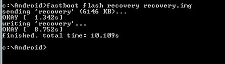

Ich glaub du hast nicht richtig geflasht. Was kommt der in der Eingabeaufforderung beim Flashendes Recoverys und wie bist du vorgegangen?
Laut Ausgabe sollte alles funktionieren. Ich kann jetzt keinen Fehler vorfinden.
