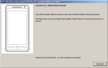

HBOOT 1.5.3.000007 S-ON ist der aktuelle Stand und ich habe keine Ahnung wie ich es "downgraden" soll da das Vodafone Branding mir immer einen strich durch die rechnung macht. Genauso verhält es sich mit diesem RUU_Sniper datein - egal welche ich wähle es kommt während des vorgangs eine Fehlermeldung das dies nicht die richtige sei..

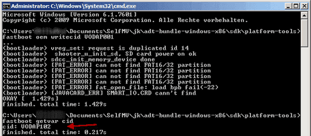

CID ändern ist nicht möglich (VODAP102 auf HTC__001)
Die RUU_Sniper funktionieren nicht (ich glaube es liegt an dem Branding 102)

3.) Dieses File HTC Fanboys downloads - View a file saugen und die Exe installieren. (Die Anleitung genau befolgen)
Jetzt solltest du zumindest wieder auf Stock RUU sein und dein Phone wieder verwenden können..
Du musst natürlich ab den Schritt (überm 1. Bild) beginnen.

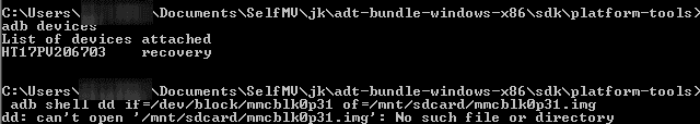

cd c:\adb
adb shell dd if=/dev/block/mmcblk0p31 of=/mnt/sdcard/mmcblk0p31.img
schön wärs wenn das klappen würde aber adb funktioniert nicht..
error: device not found
Dann erkennt er dein Gerät nicht. Treiber (HTC Sync) installiert?
Gesendet von meinem Evo 3D GSM
ja die treiber haben gefehlt... und schon habe ich das nächste problem
Na steht doch da... die mmc....img ist nicht auf deiner Speicherkarte.
ja aber es ist ja nur von sd card und nicht external_sd die die rede und außerdem kam in der Anleitung garnicht vor das man es darauf kopieren soll!
