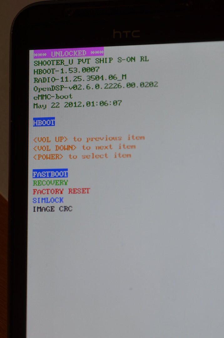

Ich habe letztens mein Htc evo 3d gerootet (mit einem Oneclickrootprogramm),
danach habe ich eine App runtergeladen die wohl S-OFF brauchte.
Nun hat sie alles zerstört, dass heisst das Handy hängt beim HTC Logo.
Das Startgeräusch kommt noch danach passiert einfach nix mehr. Wie kann ich es wieder zum laufen bringen? Hab schon ne RUU probiert die jedoch anzeigte das sie die Falsche war .(RUU_SHOOTER_U_ICS_35_S_HTC_Europe_3.28.401.1_Radio_11.77.3504.00U_11.25.3504.06_M_release_26271)
Kann mir jemand helfen?

Du musst deinen Bootloader schließen, dann im Fastboot-Modus das RUU ausführen.
Das hab ich schon gemacht mit dieser hier (RUU_SHOOTER_U_ICS_35_S_HTC_Europe_3.28.401.1_Radio_11.77.3504.00U_11.25.3504.06_M_release_26271)
Jedoch kommt bei der RUU eine Meldung das ich eine andere nehmen soll, es sei die falsche.
Nein das steht da nicht (siehe Bild oben) :rolleyes:
Ich hab doch gesagt du musst deinen Bootloader schließen und dann im Fastboot-Modus die RUU starten. Wenn der Bootloader offen ist, dann kannst du keine RUU's draufspielen. Schließe ihn mit dem Befehl: fastboot oem lock
Wo muss ich den Befehl eingeben?
Handy an den PC schließen, dann in den Fastboot-Modus gehen. Du hast ja dein Handy mit HTCDEV geöffnet oder? Dann hast du ja den adb und fastboot Ordner. Du musst dann im cmd in den adb und fastboot Ordner gehen und dort dann fastboot oem lock eingeben.

Ah ok, das fastboot oem lock hat funktioniert
Der ursprüngliche Beitrag von 20:55 Uhr wurde um 21:08 Uhr ergänzt:
Ich hab fast einen Herzkasper bekommen, DENN ES LÄUFT WIEDER
