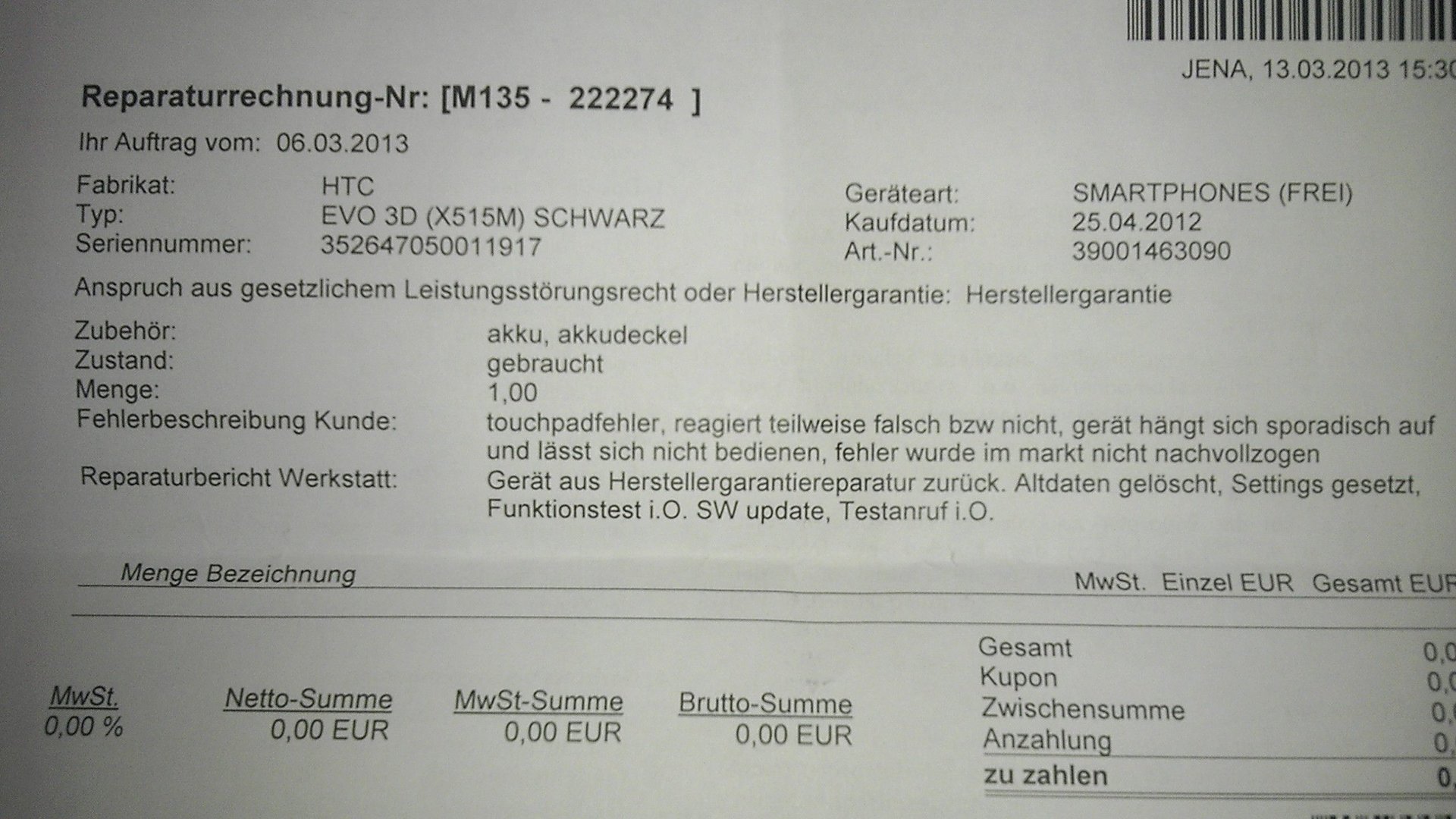

hallo
ich habe das selbe problem mein handy macht immer selbst dinge und lässt sich nicht mehr bedienen.
letzte woche war ich bei mediamarkt und habe es einschicken lassen, nach nur 1 woche kahm mein handy wieder zurück.
(den reperatur bericht habe ich als bild mit hochgeladen)
mein htc ging villeicht 1 stunde richtig gut dann hat es wieder gemacht was es will.
dieses gerät kann man eigentlich nich mehr handy nennen es hängt sich von tag zu tag mehr auf der display hat eine stelle wo der touch nicht richtig geht und wenn man jemanden anrufen will und auflegen wil muss man den akku raus machen. morgen geht es wieder zu media markt auf hoffnung das das gerät diesmal repariert wieder kommt sonst geht es zurück und ich hole mir wieder ein samsung womit ich nie probleme hatte

Am samstag letzte woche habe ich es ein 2. mal zu mediamarkt gebracht ,diesmal hat sogar der feine herr dem ich es das 1. mal schon Übergeben hatte den fehler gesehen und gesagt das der display im arsch ist, mal sehen ob es htc diesmal repariert zurück sendet, ein drittes mal schicke ich es nich ein.
