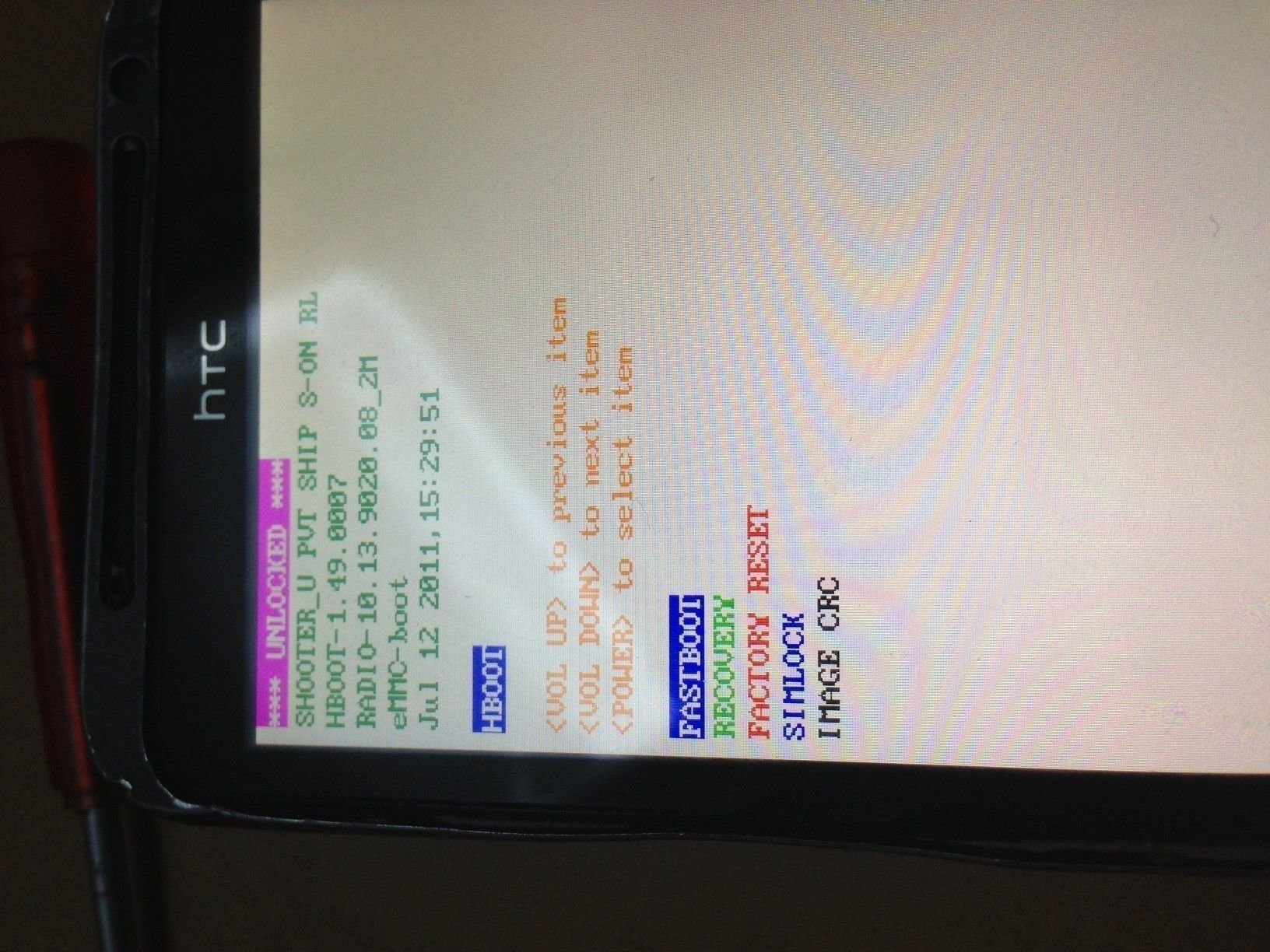

hab hier ein EVO 3D was immer bim Logo fest hängt.
Habe schon mehere Roms Versucht immernoch das selbe.
Habt ihr eine Idee was das ist?
Im Anhang ist ein Bild vom Bootloader
Garantie hat es keine mehr!

Wo steckst du fest?
Welche Informationen stehen im Bootloader?
