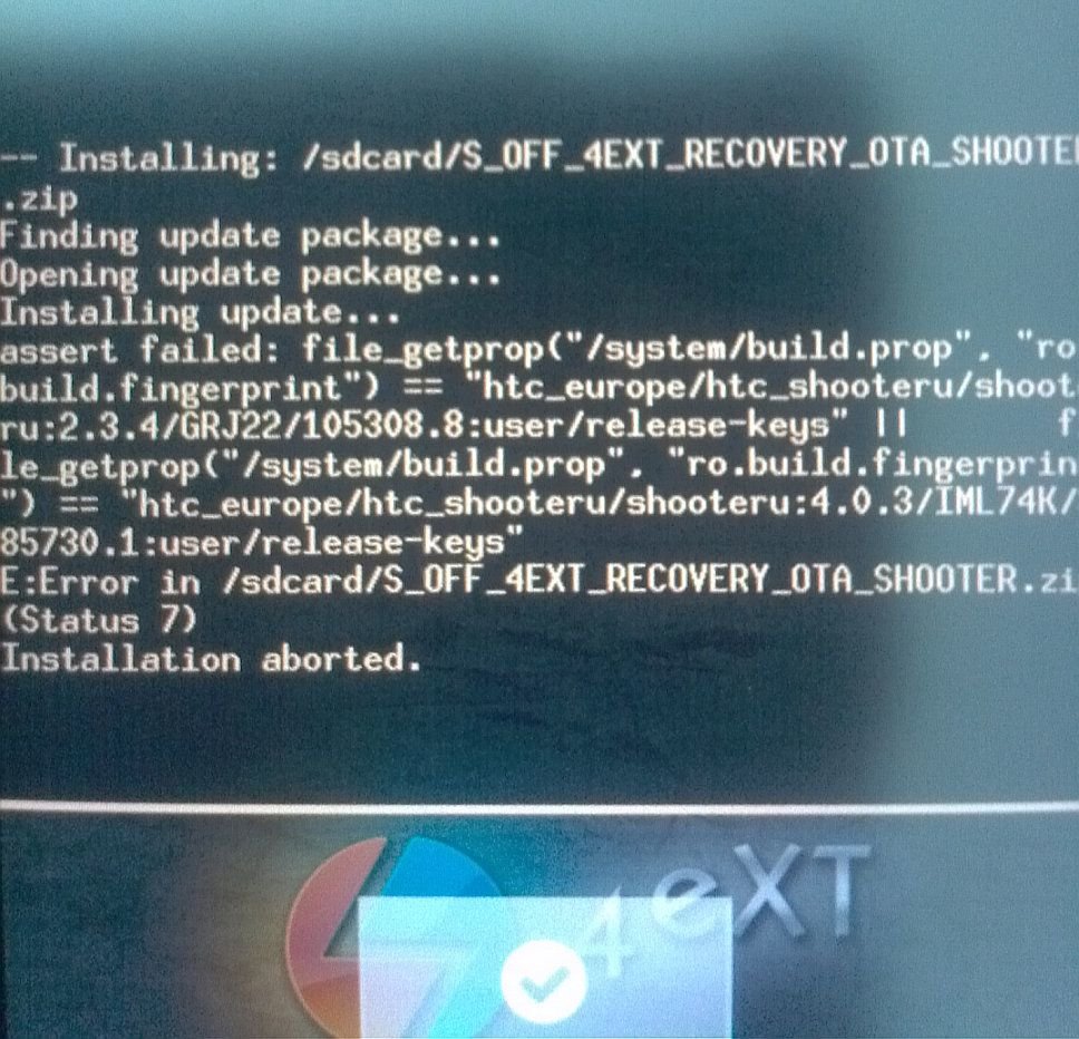

Aber leider geht es an diesem Punkt nicht weiter. Wenn ich das ICS Image aus deiner Anleitung versuche zu flashen dann erhalte ich folgende Fehlermeldung (s. Bild)
Habe auch schon den Tip mit dem Texteditor und dem Auskommentieren versucht aber auch hier das gleiche Ergebnis. Die Fehlermeldung bleibt gleich.
Hast du hier noch eine Idee?

Hmm, so richtig was anfangen kann ich damit nicht.
Auf xda hat das aber einer bisschen anders gemacht, der hat erst vorher nochmal die Gingerbread-Stock geflasht und dann erst das ICS.
Kannst du ja mal probieren: Erst diese Dev-Host - PG86IMG.zip - The Ultimate Free File Hosting / File Sharing Service über den Bootloader (nicht im Recovery) flashen und dann mit meiner Anleitung weiter machen.
Ich hatte vermutet, dass dieser Schritt überflüssig wäre, aber vielleicht hilfts ja, dann würd ichs in meiner Anleitung noch ergänzen :)
Der ursprüngliche Beitrag von 13:56 Uhr wurde um 14:00 Uhr ergänzt:
Okay ich glaube der Schritt wird helfen. Die Fehlermeldung sieht mir so aus, als dass die ROM überprüft was man vorher drauf hatte und dann quasi abbricht wenns nicht die Stock-ROM ist...

@Robin
1000Dank für die Unterstützung. Der Schritt über das Gingerbread ROM war der Schlüssel und so konnte auch ICS abschliessend installiert werden.
Top Anleitung!
