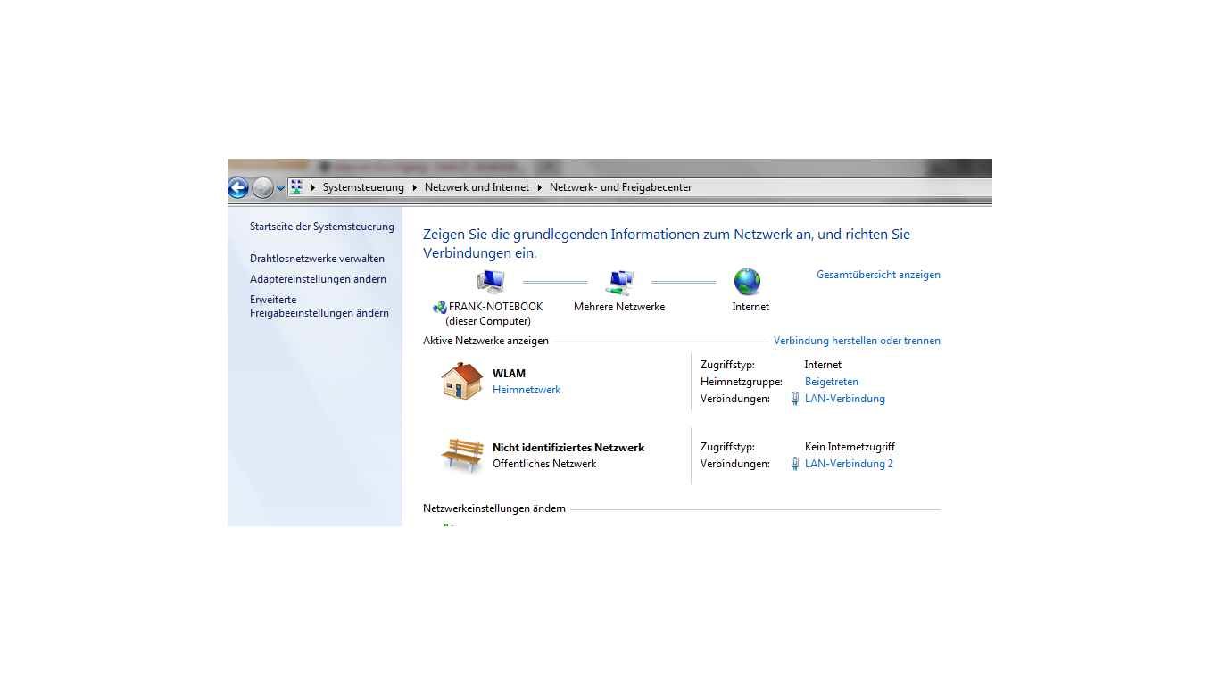

Bei mir erscheint auch ein "nicht identifiziertes Netzwerk" und es funktioniert. Scheint also normal zu sein.
Was bei mir allerdings anders ist - meine Rechner hängen hinter einem Router unde wenn ich Dich richtig verstanden habe hängt Dein Rechner direkt am DSL Modem oder?
Wird die Internetverbindung per PPP hergestellt oder anders?
Hast Du die Internetfreigabe eingerichtet?

ja ist ohne router direkt über usb wie macht man das mit der internetfreigabe Vll sollt ich au die anderen netzwerkkarten deaktiviren kann es daran liegen ?
Bei der Internetfreigabe bin ich mir nicht mehr so sicher, ob das funktionieren kann. Ich habe nicht bedacht, dass man beim Client (in diesem Fall das Handy) die Ip Adresse des Gateways (das wäre der PC) eintragen muss und da hab ich nichts gefunden. Du kannst es ja mal ausprobieren.
