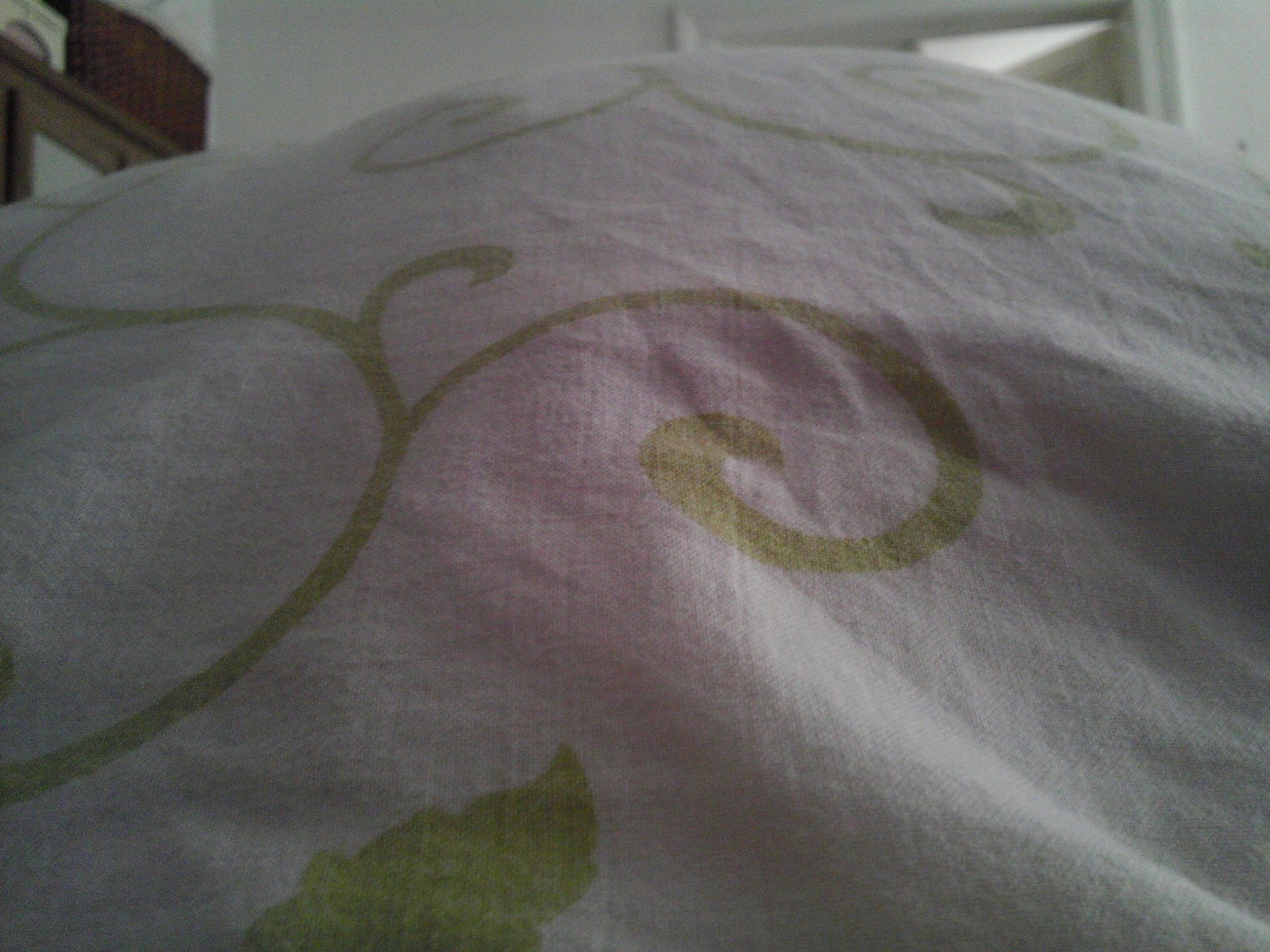

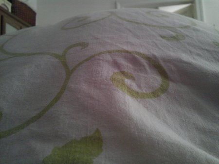

Hab seit einer Woche das EVO und heute ist mir aufgefallen das meine Bilder bei weißen Flächen in der Mitte einen roten punkt haben.
Hab dann geschaut ab wann der rote Punkt auf den Bilder zu finden ist. Anscheinend ist er erst ab Gestern da.
Hab schon das Handy neu gestartet und Akku rausgegeben, hilft aber nichts.
Hat einer einen Rat?
EDIT:
Hab das originale ROM und kein Root. Daran kann es nicht liegen.
Ich habe nachgeschaut welche Apps ich seit Gestern installiert habe. Ergebniss: Amaze Camera.
Hab Sie deinstalliert. Fehler sind aber immer noch da!

Irgendwie seh ich deine Roten Punkte nicht.
Mach mal mit Paint nen Kreis drum, ich bin wohl blind :D
Gerade beim ersten Foto kann man in der Mitte einen großen roten Fleck erkennen.
Gesendet mit meinem HTC EVO 3D
Punkt ist eigentlich falsch. Es handelt sich um einen Fleck.
Ich hab das aber erst seit Gestern als ich aus den XDA Forum die Amaze Kamera installiert habe [MOD] Camera from HTC Amaze 4G, v0.11 - xda-developers .
Hab jetzt ein Factory Reset gemacht ist aber immer noch da, der Effekt ist nur schwächer geworden. Ich setzt es jetzt mal komplett neu auf.
Meint ihr das der Sensor kaputt ist?
Mach mal ein 3d bild und schau ob der Punkt auf beiden Bildern ist. Der Reddot ist ein bekanntes Problem bei Handykameras. Manche sind davon stärker manche weniger betroffen. Beim evo hab ich bisher noch niemanden gesehen aber beim galaxy s2 zb hatten wohl sehr viele den red dot

is ja lustig, direkt mal die wand fotografiert und auch bei mir ist wenn man ganz genau hinguckt in der mitte eine leicht rosane verfärbung zu erkennen.
hat glaube ich aber mehr mit grau (dunkelweiss?) tönen zu tun, hab bissl rumgespielt und dabei is mir aufgefallen, dass ich ihn nur sehen kann wenn die wand nicht gut beleuchtet is, an einer stelle wo die sonne drauf scheint ist nichts zu sehen egal wie ich trickse.
mit kamera licht, aus makro entfernung, ist der fleck auch nicht mehr sichtbar. scheint dass der ccd bei nicht rein weissen tönen zu rot abdriftet.
Bei 2D sieht es so aus wie bei dir, 3D etwas schwächer .
Jep genau. Ist auch meine Erfahrung. Bei gut ausgeleuchteten weißen Stellen ist es kein Problem. Sobald die Beleuchtung schlechter wird fällt es auf.
Scheint wohl standard zu sein beim Sensor vom Evo. Glaubt ihr das es mögloch ist das per Software zu fixen?
auch bei mir, bei tageslicht und weißer Wand ist auch kein roter fleck da.ist ja lustig.
wenn man bissl mitm weissabgleich rumspielt bzw die automatischen verbesserungen deaktiviert kann man ihn auch wegbekommen. ich werd schon ganz doof angeguckt im büro weil ich die raufaser fotografiere^^
