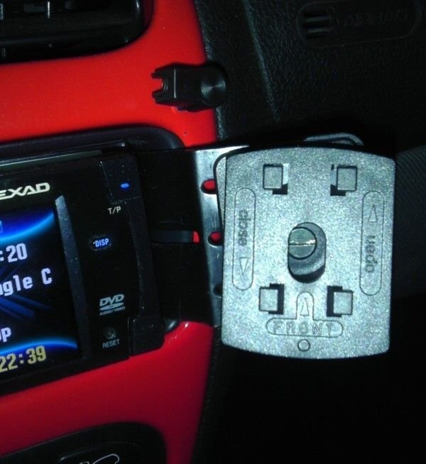

Ich könnte dir jetzt ein Foto schicken wenn ich es hier habe: ich habe in meiner Mittelkonsole eine extra Ladebuchse für mein Handy eingebaut, das Handy steckt in einer Halterung direkt neben dem Radio und meine Ladekabel sind immer nur 10cm lang, da baumelt dann nichts rum.
Okay, da versteh ich das sogar :)

Hier übrigens das versprochene Foto:
Oben halt der abgewinkelte DC Hohlstecker, und da drunter die auf einem Kugelgelenk befestigte HR Wechselplatte.
Wen jetzt die Tage Kabel und Halterung kommen muß ich nur noch das ( ebenfalls abgewinkelte) Kabel an den Stecker anschließen und fertig ist die (für mich) ideale KFZ Halterung inkl. Ladekabel.
