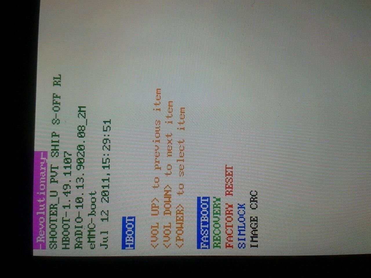

Wenn ich Handy einschalten mit vol -
Dann steht Shooter U PVT SHIP S-OFF RL

Steht oben auch UNLOCKED? Willst du dein Handy auf den Werkszustand zurücksetzen? Also mit LOCKED Status und S-ON?
Gesendet von meinem Handy :)
das steht bei mir
jetzt meine frage kann ich factory reset machen ohne das etwas passiert (ausser factory reset natürlich)
Du hast ja nichtmal die neuste Firmware und hast immer noch das Revolutionary hboot. Hast du wenigstens 4ext drauf? Das erste was du machen könntest wär die PG86IMG.zip Datei mit dem 1.49.0007 draufzupacken. Das findest du in der Signatur von Necktrox. Dann hol dir noch die Firmware von mwakious. http://d-h.st/ttm
Wie man eine PG86 Datei flasht weißt du schon oder? Wenn du das hast dann hol dir irgendeine ICS Rom mit Sense 3.6 kannst auch das Stock-Rom mit Rootberechtigungen holen. Schau im xda-Forum nach.

Hol dir diese Datei (https://www.dropbox.com/s/bt2kfwymydmw1jh/PG86IMG.zip) und kopier sie dir auf deine SD-Karte (nicht in einen Ordner). Danach starte den Bootloader und dort wird gefragt ob du updaten willst. Nachdem Updaten löscht du die PG86IMG.zip Datei von deiner SD-Karte und du holst dir die Neuste Firmware und wiederholst diesen Vorgang. (http://d-h.st/ttm).
Registriere dich auf http://www.htcdev.com/ und geh dann auf "Unlock Bootloader" da wird alles genau beschrieben was du machen musst.
Nachdem Unlock gehst du in den Fastbootmodus und schließt dein Evo3D an einen Windows PC auf dem du ADB Treiber und Fastboottreiber drauf hast. Du entpackst dann die recovery.img Datei aus dieser zip-Datei: https://www.dropbox.com/s/vnhoxouplu1puzc/4EXT_Recovery_Touch_v1.0.0.5_RC5.zip und legst die Datei in den gleichen Ordner wo auch die Treiber sind. Dann flashst du die Recovery mit diesem Befehl: fastboot flash recovery recovery.img
Nun kannst du in den Recovery Modus gehen vom Bootloader aus. Lad dir irgendein Rom runter. Am besten ein Sense 3.6 Rom und flashst dann die zip Datei. Davor noch ein Factory Wipe ausführen.

Ich fasse mal zusammen
1. Mit Bootlader (https://www.dropbox.com/s/bt2kfwymydmw1jh/PG86IMG.zip)updaten.
2. Diese Datei dann löschen und dann diese Datei mit Bootloader updaten (Dev-Host - PG86IMG.zip - The Ultimate Free File Hosting / File Sharing Service).
3. Registrieren Welcome to HTCdev und geh dann auf "Unlock Bootloader" da wird alles genau beschrieben was du machen musst.
Soweit ist mir das klar
Aber alles was jetzt kommt bräuchte ich noch etwas genauer - Sorry
4. Nachdem Unlock gehst du in den Fastbootmodus und schließt dein Evo3D an einen Windows PC auf dem du ADB Treiber und Fastboottreiber drauf hast. Du entpackst dann die recovery.img Datei aus dieser zip-Datei: https://www.dropbox.com/s/vnhoxouplu....0.0.5_RC5.zip und legst die Datei in den gleichen Ordner wo auch die Treiber sind. Dann flashst du die Recovery mit diesem Befehl: fastboot flash recovery recovery.img
4. https://www.dropbox.com/s/vnhoxouplu1puzc/4EXT_Recovery_Touch_v1.0.0.5_RC5.zip Aus dieser Datei das recovery.img entpacken.
5. Das recovery.img in den gleichen Ordner legen indem fastboot und adb ist (diesen Ordner erstellt man während des HTC Unlocks).
6. Im cmd den Pfad des Ordners angeben. Z.b wenn du den Ordner auf deinem Lokalen Datenträger hast wo die Windowsordner und so sind dann heißt der Befehl: cd c:\Android
7. Im Bootloader in den Fastbootmodus gehen und das Handy an den PC schließen. Im cmd-Fenster nun folgendes eingeben: fastboot flash recovery recovery.img
Nun hast du eine funktionierende Recovery und einen Entsperrten Bootloader, falls du alles richtig gemacht hast.
8. Bevor du ein Rom flashst musst du einen Factory Wipe ausführen. Bei AOSP Roms ohne den Senseshit musst du nach dem flashen der Rom noch die dazugehörigen Gapps flashen(Google Apps)
