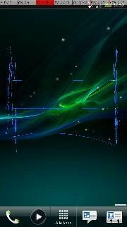

Wenn du es dir zutraust, baust du das Mainboard aus (auf jeden Fall mit Videoanleitung!) und lötest dir vorsichtig die neue Buchse rein. Achtung, sehr fummelig und klein alles. Die Buchse ist mehr oder weniger durchkontaktiert. Ich habe jedoch leider bei der Reperatur an einer Flexkabel-"buchse" ein Stück abgebrochen, weshalb jetzt ein Teil des Screens nicht mehr funktioniert
(innerhalb des "Vierecks"), weshalb mein EVO leider bald einem anderen Smartphone weichen muss. Also mit viel Vorsicht und Geduld ist die Buchse am EVO eigentlich gut zu wechseln.
