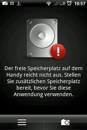

(ps. ich kann ja mal screenshots posten wenn die Meldungen wieder kommen!)
so da ist es wieder: über nacht, ohne dass ich apps installiert habe oder oder oder oder - einfach so!
Klingt nach einem Cache-Problem. Der läuft wohl voll blockiert den raren RAM.
Sicherst Du Deine Daten? Wenn ja, eventuell mit Titanium Backup? Wenn ja, dann stell im Zeitplan ein, dass er nach dem Backup neu starten soll, dadurch entleert sich der Cache. Ansonsten probiere es mal mit Fast Reboot oder mit ES Task Manager. (Benötigen alle ROOT).
Halte uns bitte auf dem Laufenden.
