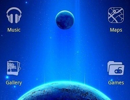

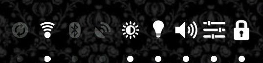

Weiß jemand wo ich diese App und diese Icons her bekomme.
Sieht aus wie ein Theme und Iconset für einen der alternativen Launcher. Mit Widgetsoid2.x, PowerWidget usw. lassen sich jede Menge passende Widgets konfigurieren.
