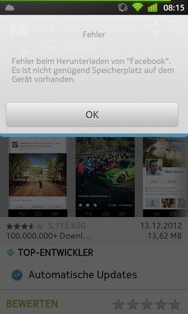

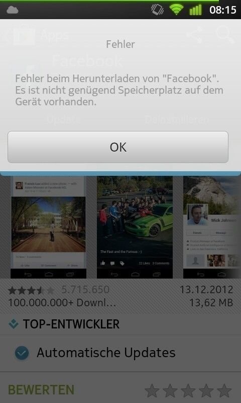

ich hab schon wieder ein Problem mit meinem HTC :/ Ich weiß nicht warum aber seit ein paar Tagen kann ich fast keine Apps mehr runterladen. Erst war das Problem dass immer eine Fehlermeldung auftrat dass "die App wegen einem Fehler nicht runtergeladen" werden kann. Nach dem Googlen habe ich dann die Updates des Play Stores deinstalliert, alle Apps auf den internen Speicher verschoben, Daten des Playstores gelöscht, etc. Aber auch das hat nichts geholfen!
Des weiteren taucht der folgende Fehler auf:

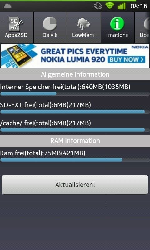

"Fehler beim Herunterladen von ... . Es ist nicht genügend Speicherplatz auf dem Gerät vorhanden". (Egal ob die Apps auf der SD sind oder auf dem internen Speicher) Das Problem ist dass meine Speicherkarte eig Partitioniert ist aber dies beim A2SD-Skript nicht angezeigt wird in den Einstellungen aber schon. (Bilder habe ich hinzugefügt)
Was kann ich tun? Ich verzweifel gerade!

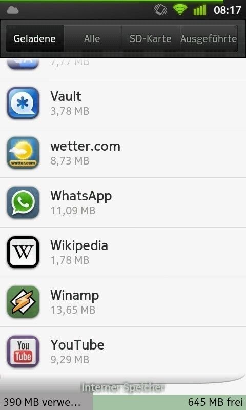

So wie das 2. Bild ausschaut, sorgt das Script dafür das der richtige interne Speicher als Ext und die Ext als interner Speicher gemountet wird.
Der richtige interne Speicher (SD-Ext) ist voll. Das kommt daher das die wenigsten Scripts alles verschieben.
Du kannst entweder den Dalvik Cache mit dem A2SDGui verschieben, der müßte dann nach intern verschoben werden.
"Verschieben und Neuaufbau"
Oder schau mal was Titanium Backup sagt, ob du noch freien Speicher bei "System Rom" hast.
217 MB interner Speicher im Nand sind recht wenig.
Kann es sein, das du das Layout zu groß gewählt hast?
Im dem Fall mit dem CWM ein Backup machen, Nand neu partitionieren und danach das Backup restoren.
