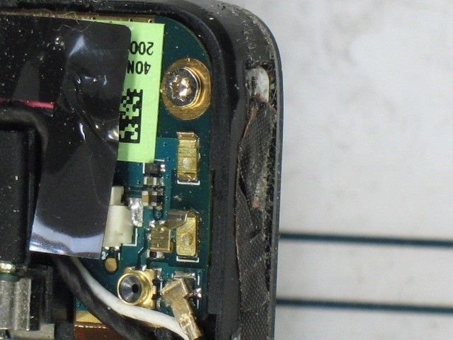

hallo,
dieses foto habe ich von arvato bekommen. kann jemand genau sagen, was hier defekt ist oder was getauscht werden muss?
Danke;)
Da fehlt ein Kontakt für eine der Antennen! Mann könnte wen man es kann ein stück kupfer so formen und neu auflöten.
