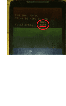

und mein Anfangsbild mit diesen 4 Farben zeigt an:
PB81100 HX-BC
SPL-2.08.HSPL 8G XE
0x05
CotullaHSPL 0x40

was heist eig dieses Teil?? (was rot markiert ist)
