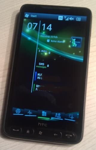

Also....
mit einem rescourcen schwachen Windows (o.a. Link) habt ihr je fürs System und Programme mehr als 300 MB frei!!! Dies WMRom hat ein Tool eingepflegt mit der ihr eine oder mehrere Android Roms auf der SD starten könnt.
Wer aber von WM6.5 kommt muss zunächst einmal ein paar Voraussetzungen schaffen damit alles ordentlich läuft.
Ich habe zunächst HSPL3 eingerichtet. Danach das original HTC Rom geflasht. Dadurch habt ihr auch gleich das richtige "Radio" drauf. Danach habe ich dann mit Task29 provided by doloop das HTC Rom wieder gelöscht und VBNDroid geflasht. Es handelt sich um eine englische Rom die man aber mit ein paar kleine Tricks ganz prima eingerichtet bekommt. SPB Shell in deutsch ist da sehr hilfreich.
Unabhängig davon habt ihr nun die Möglichkeit eine Rom auf die SD zu ziehen und könnte diese dann mit dem Tool im VBNDroid Rom starten.
