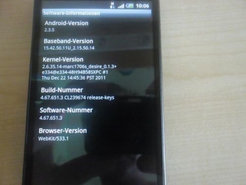

Hallo ich habe ein HD2 mit dieser Version, ich kann das Handy aber nur mit Speicherkarte Starten, gibt es eine Version die ich Direkt auf den Telefonspeicher machen kann, so das es ohne Speicherklartze an geht

also so wie es aussieht hast du ein Rom mit Sense drauf. Das erkennt man am Kernel. Welches kann ich dir aber nicht sagen.
Bei Sense Roms wird meist eine größere extend Partition auf der SD-Karte angelegt.
Und man nutzt die Möglichkeit eines erweiterten internen Speichers unter Android.
Deshalb wird dein HD2 auch ohne Karte nicht starten.
Das richtige Radio-Rom haste schon drauf, und HSPL 2.08 mußt du auch drauf haben.
Wenn du nun ein anderes Rom draufmachen willst, solltest du deine SD-Karte auf Fat32 formatieren.
Das kannste mit dem SD-Formater machen. Windows erkennt die ext.Partition nicht.
Das HD hat aber nur 512 MB internen Speicher, wovon 410 für das System und Apps zur Verfügung.
Und beachte je größer die Systempartition, umso weniger Speicher für Apps.
Jenachdem wieviele Apps drauf kommen, wird das dann auch wieder knapp.
So dass viele eine ext. Partition auch bei anderen Custom-Roms drauf machen.
Man kann aus dem Foto nicht ersehen, ob du magldr oder clk als bootloader draufhast.
Vermutlich wird es aber magldr sein, testen indem du beim starten die rote Hörertaste gedrückt halten tust.

Hallo ich habe aMAGLDR V1.13 drauf
mfg udo
