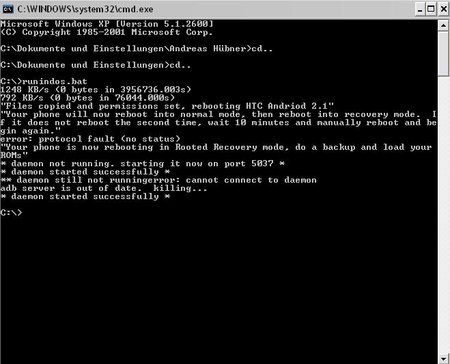

Wie das dreieck weg geht weiß ich jetzt (Lautstärke oben + auflegen/einschalten Taste), doch er bootet nicht mehrfach sondern nur einmal bis zu diesem Dreieck, und seht ihr mal das CMD-Protokoll als beleg angehängt. Bitte helft mir, kann doch nicht so schwer sein. Bin mir sicher das es nur ein kleiner Fehler ist.

So, Update:
habe es jetzt einige mal gemacht (immer kam dieses rote Dreieck), jetzt ist was neues.
Jetzt steht da Hero und rechts oben Fastboot USB.
Das ist insofern schlecht, weil jetzt kann ich nicht mehr mit Lautstärke + Auflegen in dieses Menü in dem ich neustarten kann.
Und nu?
Was ist denn das schon wieder?
P.s.
Wieso habe eigentlich nur ich diese Probleme?
Ich hab rausgefunden, dass ADB mit dem neusten HTC Sync 3.x nicht funktioniert. Scheint als killt HTC Sync den ADB Service. Also das neuste HTC Sync installieren, sodass die ADB Treiber vorhanden sind, Hero anstecken und ADB Treiber installieren lassen und dann HTC Sync wieder deinstallieren, dann klappt das Skript.
