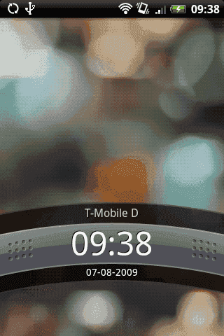

Ich habe folgende Anzeige, und stehe neben dem Router. selbst wenn ich drei Zimmer weiter gehe bleibt der Empfang gleich gut. Besser als bei meinem G1!
attachment.php
opallabtb
