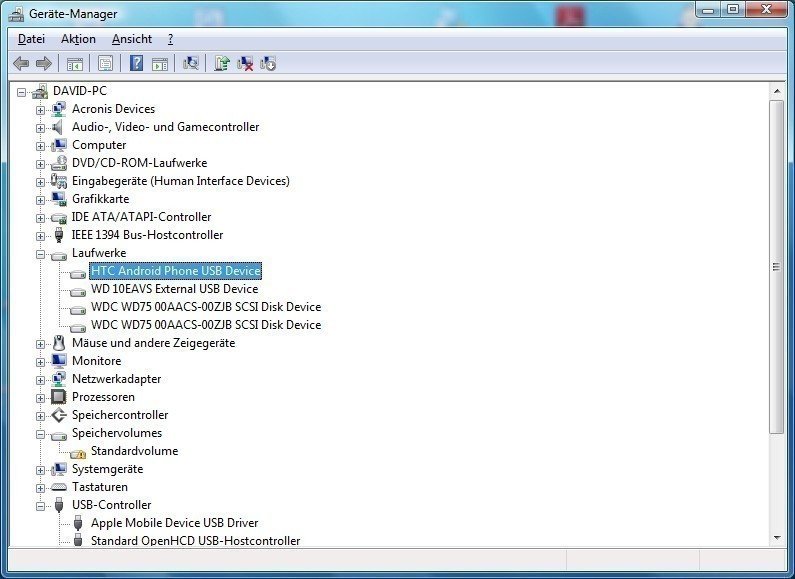

Den Gerätemanager habe ich schon auf Fehler durchsucht. Besitze einen, betrifft aber nicht das HTC.
Ich gehe aber schon richtig in der Annahme, dass es bei meinem Telefon um folgenden Eintrag im Anhang handelt, oder? Einfach zur Bestätigung.
Grüsse
Spadoinkle schrieb:
Hi opallabtb
Grüsse
Vergiss den oberen Beitrag. Habe das HTC vom PC deinstalliert, danach neustart gemacht und HTC wieder per USB-Kabel angeschlossen.
Treiber wurde wieder installiert, jedoch erkennt mein PC das HTC immer noch nicht als Massenspeichergerät... seuftz..

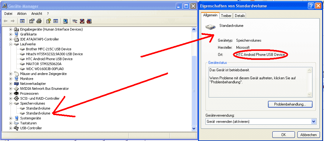

Was mich ein wenig irritiert ist dein Screenshot vom Geräte-manager,
das Speichervolume hat ein Ausrufezeichen und das wird dir Probleme machen.
Installier mal die Treiber von den FAQ hier im Hero Forum, die sollten auch unter Vista funktionieren.
Mein Gerätemanager sieht so aus:
attachment.php

@opallabtb:
Zum Thema des Standartvolumes mit Ausrufezeichen in meinem Gerätemanager: Wie erkenne ich, dass dies wirklich mit dem HTC zu tun hat? So wie ich das ganze in Erinnerung habe, besitze ich dort schon länger ein Ausrufezeichen.
Zieh einfach mal den usb Stecker raus waehrend du den Geräte Manager auf dem Bildschirm hast. Wenn dann das ! Verschwindet liegt es daran.

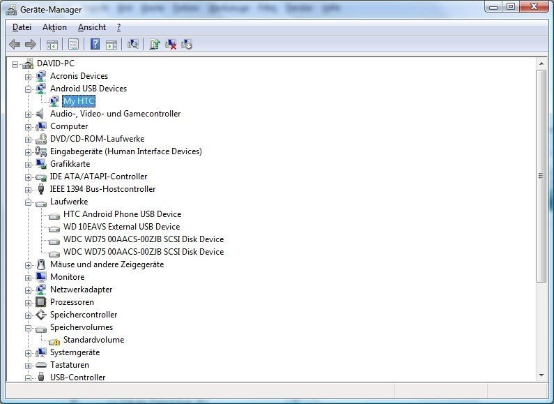

Unglaublich, aber das Thema kann geschlossen werden. Nach unzähligen Versuchen, die gar nichts gebracht hatten, funktioniert das ganze nun einwandfrei.
Was ich getan habe?
Hier im Detail:
Ich habe zunächst den Treiber zum HTC Hero über den Gerätemanager nochmals deinstalliert. Auch die HTC-Sync Software habe ich inkl. der Registry-Einträge gelöscht.
Danach habe ich das Telefon nochmals per USB-Kabel angeschlossen. Diesmal habe ich aber nicht zunächst auf dem Telefon die Bereitstellung der SD-Karte gewählt, sondern die normale Sync-Anmeldung bestätigt.
Prompt hat das HTC einen weiteren Treiber installiert. Danach sah der Gerätemanager wie im Anhang aus.
Aber auch so funktionierte die normale Verbindung per USB-Kabel, resp. den Zugriff über das Telefon auf die SD-Karte, nicht.
Als ich dann aber die Treiber für den Eintrag "MyHTC" manuell neu installiert habe, funktionierte das ganze nach einem Neustart.
Danke an alle die geholfen haben. Ihr wart einfach toll :)
Grüsse
Spadoinkle
