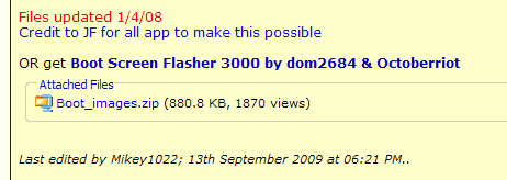

Dann braucht Ihr noch aus diesem Thread
Custom Boot Images here - xda-developers
Die zip. Datei aus dem ersten Post:
attachment.php
Da drinnen findet ihr einen Ordner Namens "Create". Ihr braucht glaube ich das aktuelle net-Framework dafür
In diesem Ordner ist eine exe, mit welcher ihr eure Bilder ins Hero-fähige format konvertieren könnt. Am besten ihr bearbeitet die Bilder vorher, wenn sie nämlich zu groß sind, wird die Qualität schlechter. Wenn ihr dann gespeichert habt ist die fertige Datei in dem gleichen Ordner wie das Ausgangsbild.
