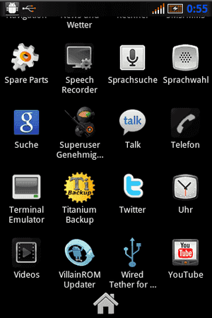

wo finde ich diese OTA Updater App?
wenn ich auf diesen link von dir gehe komme ich auf die hauptseite?
Im Hauptmenü ;) Villain ROM Updater
In den ROM Update Einstellungen vom Programm dann Alle ROM Updates und Experimentelle ROMs
einschalten,sonst bekommst die Kernel Updates nicht!
Würde das recovery erstmal so lassen wie es ist.
Sent from my HTC Hero using Tapatalk
Ja,nicht so wichtig erstmal,aber Vorteile hat das 1.7.0.1 schon.
ok hab sie drauf
