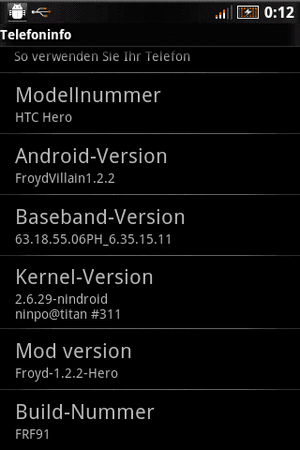

Wollte aber mal anmerken, dass ich 1.2.2 drauf habe ;)
Ja,ich auch!
