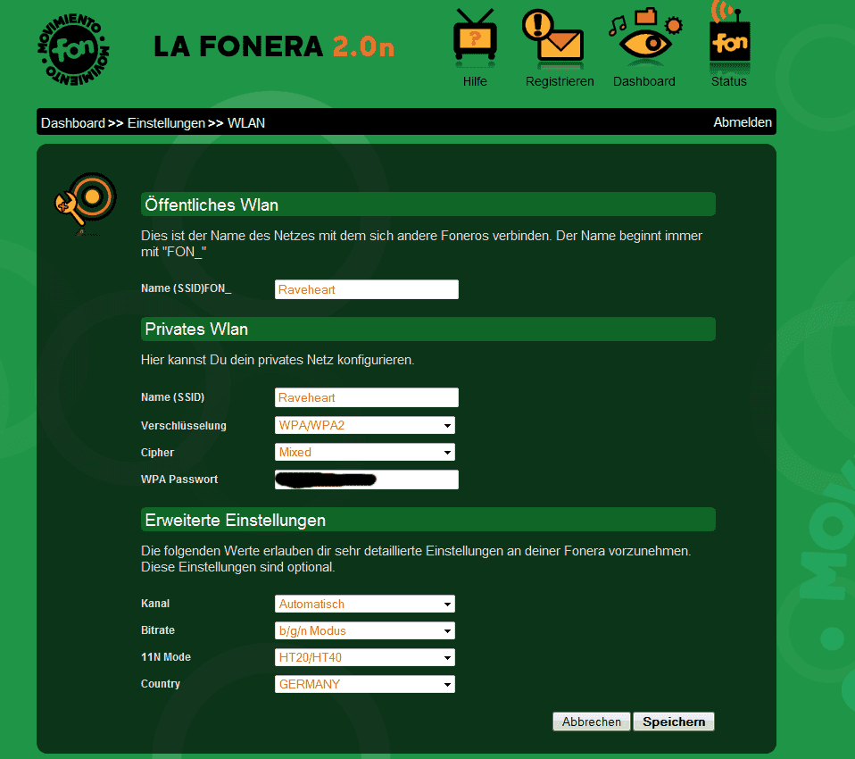

Vor 2 Monaten hat sich mein Router verabschiedet. Es war ein La Fonera der ersten Generation. Nun habe ich nen schicken La Fonera 2.0n hier stehen, leider findet mein Held aber die WLAN SSID nicht. Da ich nicht zwingend drauf angewiesen bin habe ich es erst mal ignoriert aber irgendwie will man ja doch dass alles rund funktioniert und von daher dacht ich ich frag mal nach ob Jemand eine Idee hat. :)
Ich habe einen Screenshot des Webinterface vom Router angehängt in der man die aktuelle Konfiguration sehen kann. Habe die Verschlüsselung auch schonmal testweise auf WPA1 only umgestellt und auch einige Kanäle manuell durchprobiert aber das hat auch nichts gebracht.
Was ich noch anmerken muss: "Fonera" sind die Router der Wifi-Community "FON", bei der ich Mitglied bin. Dabei stelle ich mein WLAN für andere Mitglieder zur Verfügung und kann als Gegenleistung bei allen anderen Mitgliedern auf der Welt kostenlos surfen. Daher senden diese Router immer 2 SSID's. Eine offene und eine Private. Die offene ist nur für Mitglieder, die über mein WLAN surfen wollen. Nachdem sie sich verbunden haben und ihren Browser öffnen, erscheint eine Webseite wo sie ihre Mitgliedsdaten eingeben müssen. Erst dann werden sie ins Internet gelassen.

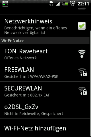

Die Private ist dann halt das WPA-Verschlüsselte Signal für mich und nur dort steht auch das gesamte Netzwerk zur Verfügung. Die offene SSID (FON_Raveheart) wird von meinem Hero gefunden aber die ist für mich sinnlos. Die verschlüsselte wird von allen anderen Geräten gefunden (Notebooks, PSP, diverse WLAN-Sticks, das Spica eines Kumpels auch mit 2.1), nur nicht vom Hero (siehe Screenshot Nr. 2)...
Habe Villain v12 (Android 2.1) mit Radio 63.18.55.06PU_6.35.15.14
Ideen? Ich wäre dankbar. ;)

Er scheint doch das öffentliche WLAN zu finden. Eventuell bemerkt der Hero, dass es das selbe ist und zeigt nur eines an.
Hm, sowas in der Art dachte ich auch aber das zweite WLAN heißt ja nur "Raveheart" ohne den "FON_"-Präfix.
Könnte aber die gleiche MAC haben. Wie sieht das damit aus?
Darauf kommt es an. Dein Router scheint mehrere Interfaces zu haben. Eventuell mal die anderen abschalten. Also: es hat mehrere Interfaces, hat ja auch zwei Antennen. Das Problem kann nur entstehen, wenn das intern zu einem wird. Dann hat es, ggf., wie gado schon sagte, eine MAC. Ich weiss halt nicht wie das Gerät das öffentliche oder Private WLAN realisiert.

Danke, das mit der MAC Adresse werde ich die Tage mal testen.
Das mit dem offenen LAN läuft so: Loggt sich jemand in das offene Netz ein kriegt er weder LAN noch Internetzugriff. Öffnet er den Browser und gibt eine beliebige URL ein erscheint nicht die jeweilige Seite sondern eine Login-Aufforderung. Dort gibt er seine FON-Zugangsdaten ein und wird dann ins Internet gelassen (aber nicht ins LAN). Alles was er ab dann tut wird geloggt und sollte er Schindluder treiben lässt sich das genau zurückverfolgen.
Meinen Internetanschluss teilen ist legal solange ich die Option verwende, kein Geld dafür zu nehmen. Man kann auch darauf verzichten, bei anderen surfen zu könen, in dem Fall kriegt man Geld wenn sich Jemand auf dem Spot einloggt, das ist jedoch bei meinem Provider verboten.
EDIT:
Habe noch nich raus wie ich verschiedene Macadressen für die SSIDs vergeben kann aber habe jetzt einfach mal das öffentliche Signal abgeschaltet. Nun findet das Hero bis auf die Netze der Nachbarn gar nix mehr
