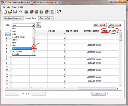

Öffnet die Datei mit diesem Tool: SQLitebrowser
Wählt den sms-Table dort sollte die letzte Spalte 'index_on_sim' heißen
attachment.php

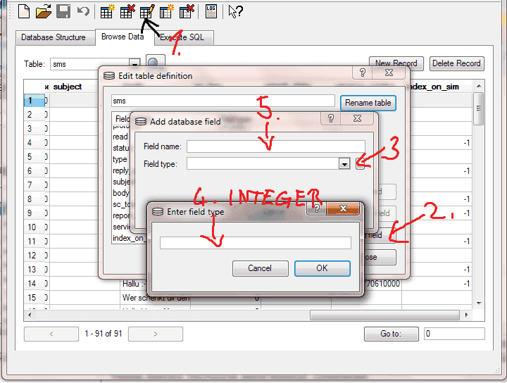

wenn nicht:
1. Auf Modify Table klicken und sms aus der Dropdown wählen
2. Add Field klicken
3. auf '...' klicken
4. INTEGER eingeben
5. Bei Name index_on_sim eintragen
attachment.php
