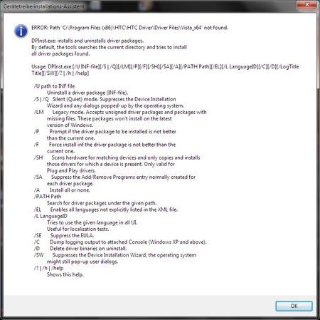

Mein Problem ist, dass der Treiber garnicht in das Verzeichnis kopiert wird, wo er sein sollte (siehe angehängter Screenshot). Könntest Du mir das Verzeichnis packen und hier im Thread anhängen? Oder einfach schicken an bobman@keinsinn.de

Der Treiber wird nicht installiert, ist aber auf der HDD zu finden, einfach den Treiber aus x:\Programme\HTC\HTC Driver\ nehmen. die Installationsroutine wurde wohl nur für die englischen Win-Versionen gemacht:p:confused: die sucht nämlich nur in x:\Program files\HTC\...
Für alle, die also das Problem haben das die Treiber nicht installiert wurden, schaut einfach in dem oben angegebenen Pfad nach und installiert sie von da manuell.

Ja, genau so sieht das bei mir auch aus. In Windows 7 wird C:\Programme und C:\Program Files ja anders verwaltet, damit genau solche Probleme nicht auftreten. Die Mail ist übrigens bisher nicht angekommen, evtl. wurde die auch wegen der Größe verschluckt. Vielleicht muss ich auch einfach warten bis HTC den nächsten Treiber bringt und hoffen dass der funktioniert ;)

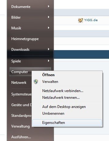

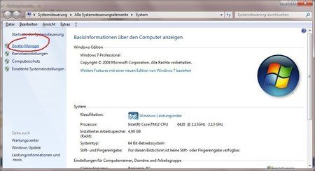

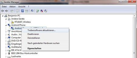

Bei Schritt 3 musst du mal genauer schauen. Wahrscheinlich heißt das Gerät bei dir noch "Unbekanntes Gerät" oder "My HTC". Einfach mal durch alle Kategorien schauen, wenn du es nicht sofort findest.

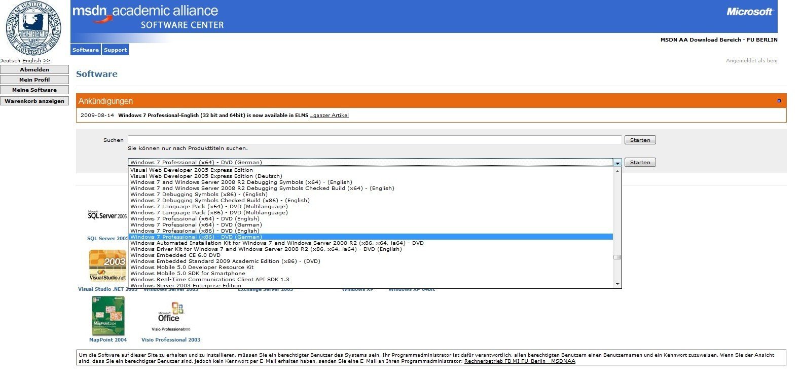

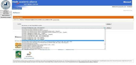

Welche Windows 7 versionen benutzt ihr denn? Beta?RC?
Bei uns in der Uni gibt es auch die Prof Version. Da steht nix von rc oder beta. Ist das dann eine unlimitierte Endversion? Kann ich das dann installieren?
Ja, genau so eine Version habe ich auch. Ist ein normaler Key, den Microsoft vielen Studenten über die MSDNAA (.. Academic Alliance) zur Verfügung stellt. In Zukunft wird wohl auch die Enterprise-Version dazukommen.
Und ja, es ist die finale Version, kein RC oder Beta.
