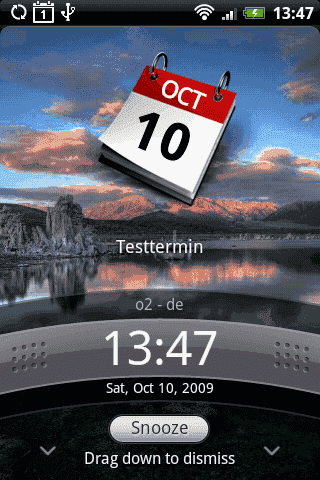

ich habe ein kleines Problem mit den Termin-Benachrichtigungen des HTC Hero:
Mein altes G1 hat bei einem Termin genau das gemacht, was man erwarten würde: Erinnerungston + Anzeige in der Statuszeile. Das war's.
Der Hero dagegen nervt mit Erinnerungsfenstern, die immer und immer wieder aufpoppen (mit Erinnerungston), siehe Screenshot. Ärgerlich vor allem bei Ganztagesterminen, denn dann wird der Akku nachts schön leergesaugt. Auch ärgerlich, wenn man den Hero auf seinem Schreibtisch liegen lässt und der Bürokollege alle paar Minuten den Erinnerungston hören darf.
In den Einstellungen des Kalenders habe ich nichts gefunden, womit ich das Verhalten ändern könnte. (...auch die Optionen unter Erinnerungen / Erinnerungsanzeige haben anscheinend keine Auswirkung...)
Hat sich mein Hero irgendwie an der Software verschluckt oder verhält sich euer Hero genauso? Kennt jemand eine Lösung?
Viele Grüße
AST

Kann es sein, dass die Wiederholung mit dem Lockscreen zusammen hängt? Wenn die Erinnerung beim ersten Mal ertönt, wenn das Telefon sich im Homescreen befindet, dann wiederholt das Gerät die Erinnerung nicht.
Wenn der Lockscreen aktiv ist, dann wiederholt dieser die Erinnerung andauernd..
Könnt Ihr das bestätigen?

Kann ich bestätigen: Kommt die Erinnerung, während man den Hero gerade benutzt, ist alles OK (Erinnerungston + Anzeige in der Statuszeile, dann Ruhe). Ist der Hero dagegen gerade im Ruhezustand (schwarzer Bildschirm), fängt der Erinnerungsterror an.
