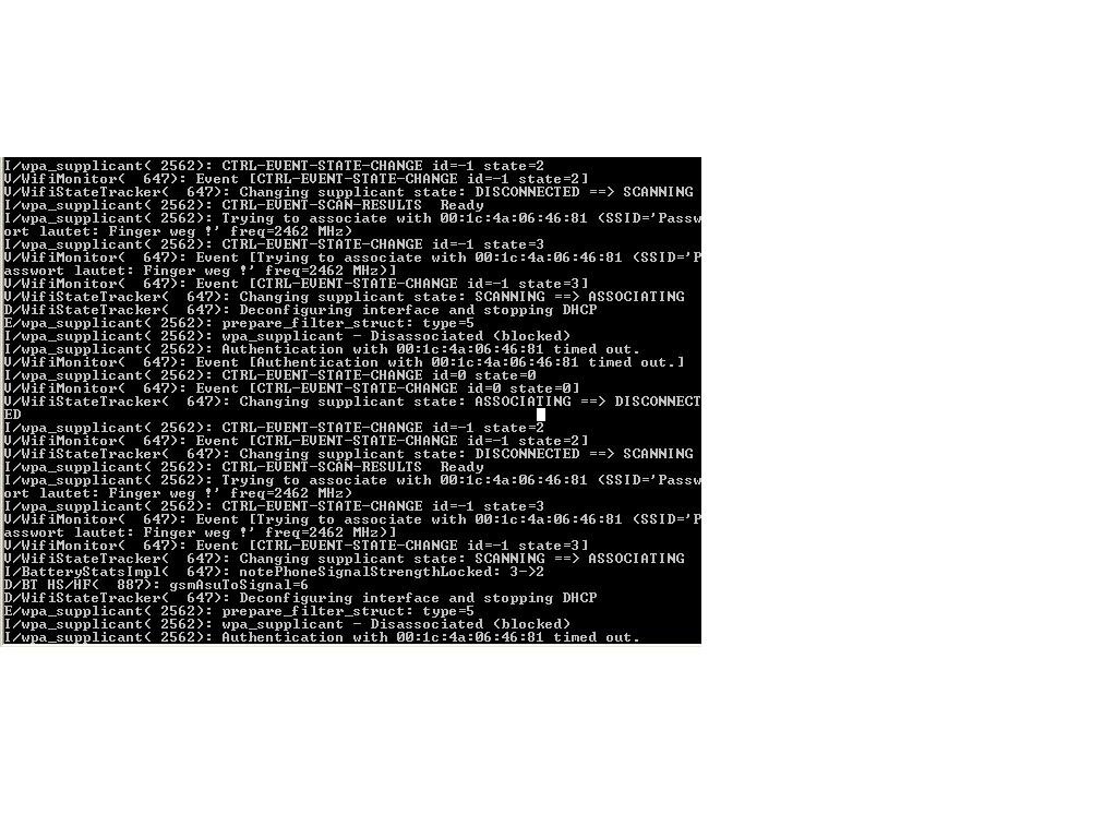

Ich hab dann mal ein logcat gemacht, habe die Datei aber leider nicht gefunden. Dafür habe ich ein Bildschirmfoto gemacht. Reicht das auch?
Da kann man auf jeden Fall schon mal sehen, das er mein wlan findet (Name: "Passwort lautet: Finger weg !"). er verbindet aber nicht.

Ich hab da keine Ahnung von, aber da steht paar mal was von blocked.. vielleicht ist dein Access Point / Router falsch eingerichtet? Oder probier doch mal die Verschlüsselung um bzw auszustellen. Einfach um zu checken obs dann geht.
Ansonsten poste das mal im Cronos Forum, die haben weit mehr Ahnung als ich.
Oder warte noch was, vielleicht schauts sich noch jemand an :)
