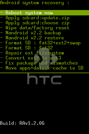

[Neues HERO-Recovery] [16-Sept-2009] [RA-HERO-v1.2.2] This is a custom recovery specifically build for devices without keyboard.
Man hat damit ein gerootetes HERO
Features
  • root
  • full ADB access in recovery mode
  • Partition your SD directly from the menu! (500MB Ext2, 32MB Swap, remaining Fat32)
  • Repair ext filesystem, convert ext2 to ext3, fix package mismatches, move apps2SD directly from the menu!
  • Flash ANY .zip from your SD - by krut0n
  • 51dusty's sdparted v0.5.1 util
  • Loads of scrips and binaries from Cyanogen's v1.4 dream recovery
  • Nandroid v2.2 backup and restore
  • Busybox
  • Green colored menu with a nice HTC logo
  • See detailed changelog for more details!
  • See attached screenshots

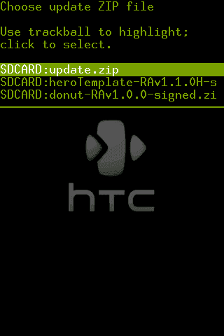

Auf den Fotos sieht man alle neuen Funktionen des neuen HERO-Recovery.

Durch dieses neue HERO-Recovery erspart man sich das manuelle formatieren und partitionieren.
Das macht das Recovery automatisch,man braucht es nur auswählen und mit der Abhebetaste starten.
Gruß:Kino Joe
