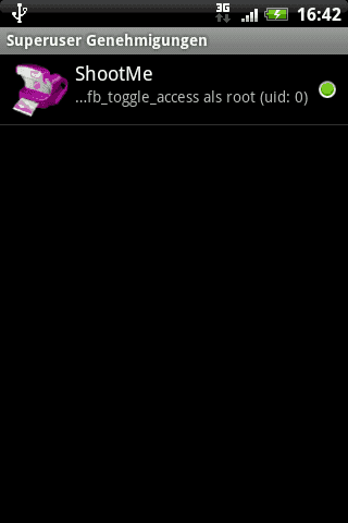

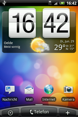

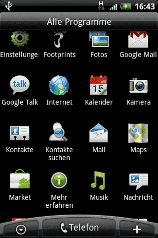

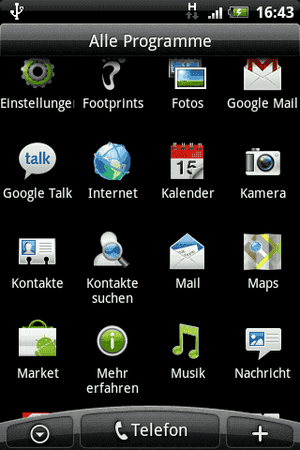

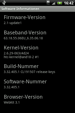

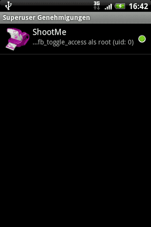

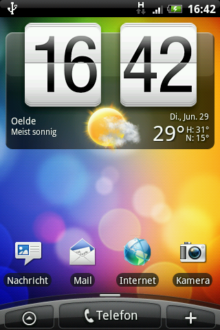

Ich habe eben die Version von Lox geflasht und sie funktioniert!
Habe noch nicht alles durchgetestet aber sie bootet schnell und problemlos, hat root und ist komplett in Deutsch. Ich spiele nun etwas rum und werde berichten wenn ich was entdecke was nicht sein sollte. ;)
Für alle die es auch wagen wollen: Vorsicht. Es müssen BEIDE Zip-Files geflasht werden. Die große enthält das offizielle update, die kleine rooted es. Zwischen den beiden Flashvorgängen muss nicht neu gestartet werden, einfach erst die große, dann die kleine ZIP flashen.
Dass ich keine Haftung für irgendwas übernehme und ihr vorher ein Nandroid-Backup machen solltet, dürfte wohl klar sein. ;)
Beachtet auch die Hinweise im verlinkten Post von Lox, vor allem wenn die HTC Widgets-List probleme macht.
