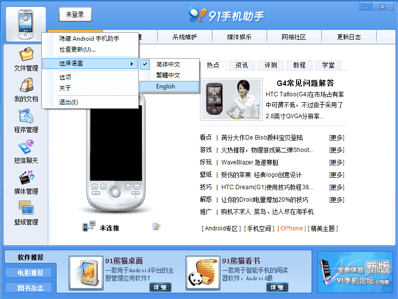

Kann nur die alternative SynchSoftware empfehlen, die hier im Forum gepostet wurde.
PC Suite For Android | Software | PandaApp.com
Funktioniert auf all meinen Maschinen, sowohl bei Xp (32bit) als auch Win7 (32 und 64bit).
Die offizielle HTCSynchSoftware habe ich nur unter win7 32bit schwächelnd zum Laufen gebracht, diese Alternativsoftware funktionierte auf Anhieb überall.
Einziger Haken ist, dass man sie immer zuerst auf Englisch stellen muss. Dazu klickt man mit der rechten Maustaste auf das Handy-Symbol im linken oberen Eck, wählt den Menüpunkt der sich erweitern lässt und klickt dort auf Englisch.

Hallo alle zusammen,
habe gleich mal getestet und die "Alternativsoftware" Android PC-Suite installiert. Na sowas, es geht doch warum dann nicht mit HTC-Sync? Wenn man sich mit der Sprache, sprich immer wieder chinesische Schriftzeichen, abfindet ist das eine Lösung....Es funktioniert prima, man kommt überall ran, und das ohne Installationsprobleme. Vielleicht gibt es hiervon auch mal eine Sprachdatei in Deutsch dann können sie das HTC-Sync. vergessen.

Joa, das mit dem ständigen umstellen der Sprache hat mich jetzt selbst auch gestört, lässt sich Programmintern scheinbar nicht umstellen.
Habe mir das aber entsprechend zurechtgebastelt und auch gleich eine Deutsche Übersetzung erstellt. Wer mag kann meine Pakete auch verwenden, einfach den angehängten Language Ordner auspacken und eueren damit überschreiben. Damit wird das Programm dann immer in Deutsch starten.
Natürlich ohne Gewähr! Es ist nicht alles übersetzt und ich kann die Richtigkeit der Übersetzung nicht garantieren. Also auf eigene Gefahr nutzen.
Ihr könnt aber natürlich auch immernoch auf Englisch (oder Taiwanesisch wer es mag :D ) umschalten.

wolf39 schrieb:
Toll, habe ich gleich genutzt, eine Umstellung nach dem Start ist aber trotzdem nötig
Wie meinst du das? In welcher Sprache startet es denn bei dir?
Oder meinst du, dass es sich eine Umstellung nicht merkt? Das ist natürlich so, ich habe ja nur ein anderes Languagepack eingefügt und nichts am eigentlichen Programm verändert. Es sollte also immer in Deutsch starten, egal welche Sprache beim letzten Programmstart ausgewählt war.
