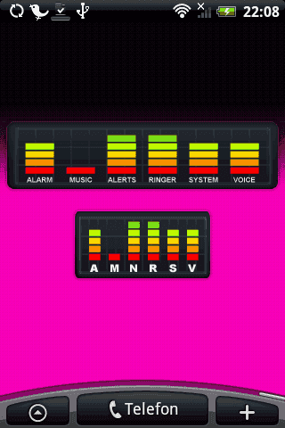

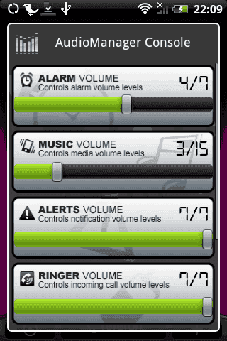

Das Tool heist AudioManager Widget Cyrket - AudioManager Widget
So sehen die Widgets aus oben das Large unten das Small
attachment.php
https://www.android-hilfe.de/attachment.php?attachmentid=903&stc=1&d=1251058470
wenn man drauf drückt kommt man in die app zum einstellen. Wenn man runter scrollt kommt man an weitere Einstellungen
