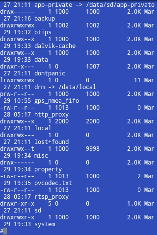

Im Anhang das Ergebnis der SD Karte.
Nur das sieht ein wenig komisch aus?

Und wieviel Apps hast Du installiert? Ohne irgendwelche Installationen sind bei VillainRom 13 iirc nur 103 MB frei oder so, und der Dalvik Cache wird nicht auf die SD ausgelagert, deshalb wird der Telefonspeicher voller, damit erkauft man sich Geschwindigkeit.
Das sieht doch recht gut aus. :)
app-private ist allem Anschein nach auf der SD-Karte.
app fehlt leider im Bild, ist aber sehr wahrscheinlich auch auf der SD-Karte.
dalvik-cache ist nicht auf der SD-Karte.
Deine Ext-partition ist wahrscheinlich in /data/sd eingehängt worden. Nicht wie bei mir, anderes ROM und anderer Kernel, in /sd-ext.
Das ist aber auch kein Muss. :)
