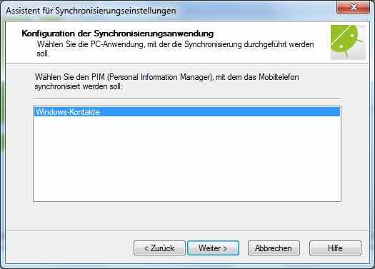

Also bei mir hat's soweit auch funktioniert...
Allerdings kann ich nur die Windows Kontakte synchronisieren und nicht die Outlook Kontakte & Kalender wie in der Beschreibung angegeben.
  • HTC Sync 2.0.33
  • Windows 7 Prof 64bit
  • Outlook 2007
Weiss jemand Rat?

Hi Thomas,
danke - habe es jetzt mit der 2.0.25 ausprobiert... kann definitiv nur meine Windows-Kontakte syncen - Outlook zeigt er mir nichtmal an!?!
Was mir noch aufgefallen ist: mein HTC geht nach der Auswahl "HTC Sync" immer in den USB Debugging Modus. Gehört das so? Ich kann das DANN zwar wieder deaktivieren - aber aktiviert wird's immer wieder automatisch...
Weiss noch jemand Rat?
Das ist eine gute Frage - mein Legend macht das aber definitiv nicht! Zumindest wird ja das Syncen mit den Windows-Kontakten angeboten, also funktioniert ja wenigstens die Verbindung zwischen Gerät und Software... Ich bin ehrlicherweise leider mit meinem Latein am Ende. :o
