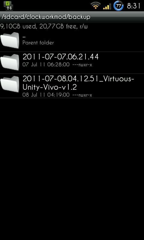

FormelLMS schrieb:
Der Name ist wohl zu lang ;-)
Sent from my Incredible S using Tapatalk
Da hast du's wohl besser mit deiner MUI...;)
Yo, sieht bei mir genauso aus, nur dass ich den Root Explorer benutze:
Well done! :thumbup:

Ravenna schrieb:
Guten Morgen madmaxx82
Habe dein neuestes Recovery 2.01 installiert. Vorher noch im Recovery die md5 Summe gecheckt (wie bequem ist das denn!!:D) und dann das 2.01 installiert und ein Backup gemacht.
So sieht es jetzt bei mir im ES datei explorer aus. Habe die Rom installiert, die in meiner Signatur ist.
sieht schon mal Super aus, obwohl beim Backup nicht die ganze Versions-Nummer erscheint. :thumbsup:
mfg Ravenna
Danke :)
Der Name darf ab jetzt um 2 Zeichen länger sein ;)
