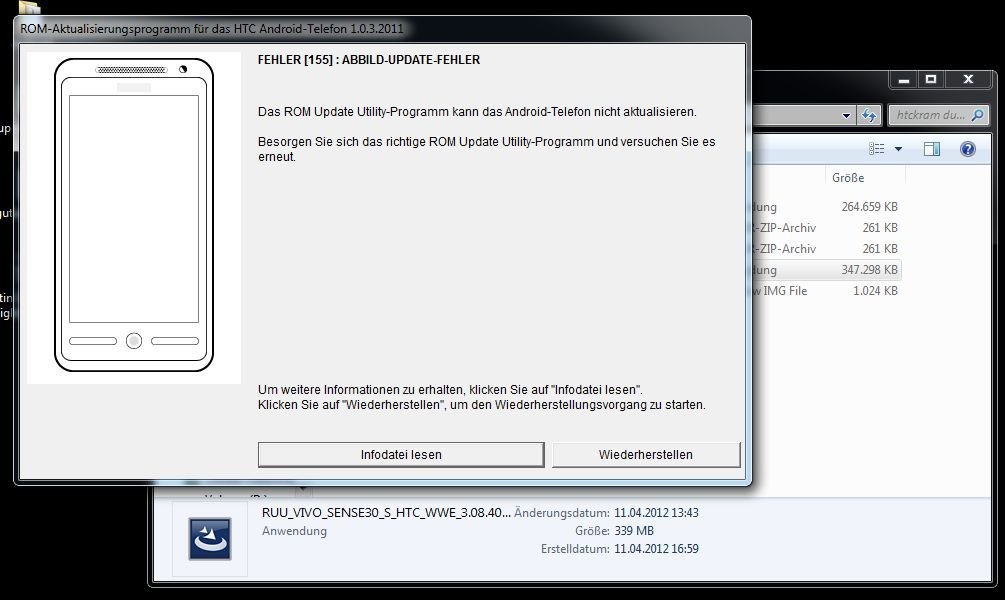

hab alles soweit durchgeführt, system war tatsächlich ext4, habs umkonvertiert auf ext3.
Dann beim Installprozess der RUU kam die Meldung des die RUU Version die falsche sei(siehe Anhang dieses Postings)
Ich vermute das liegt jetzt daran des es noch unlocked ist?
Wollte nun über htcdev.com es wieder locken, aber wenn ich mich dort einlogge sehe ich überall nur die Unlock Bootloader Funktion. (die aktuellscheinbar auch down ist)
Weisst du bzw jemand andeers wie ich die lock funktion bei htcdev finde?

Und um es auf relocked zu bekommen hatte ich auch diesen befehl benutzt und hatte funktioniert. Auf dein bild mit der ruu steht abbild fehler 155, war bei mir auch aber 155 unkown fehler und nicht abbild fehler in der art.
Bei mir lag es wirklich nur an dem relocked und hatte dann funktioniert.

mhh aber scheinbar ist es doch die falsche RUU oder gibt es defintiv keine andere richtige? Interessant ist aber trotzdem des sich was getan hatte, denn bevor der Vorgang startet zeigt er ja an: vorheriges abbild und Abbild danach.
Diese Versionsangaben haben sich auf jeden fall verändert. (wie genau jkann ich jetzt leider nicht mehr nachvollziehen) aber dort hat sichw as getan.

hab ich schon, er fängt den Vorgang an, irgendwann kommt die gepostete Meldung es es beendet.

ich hatte beide RUUs versucht, zunächst die ältere, dann deine gepostete, bei beiden der gleiche fehler.
