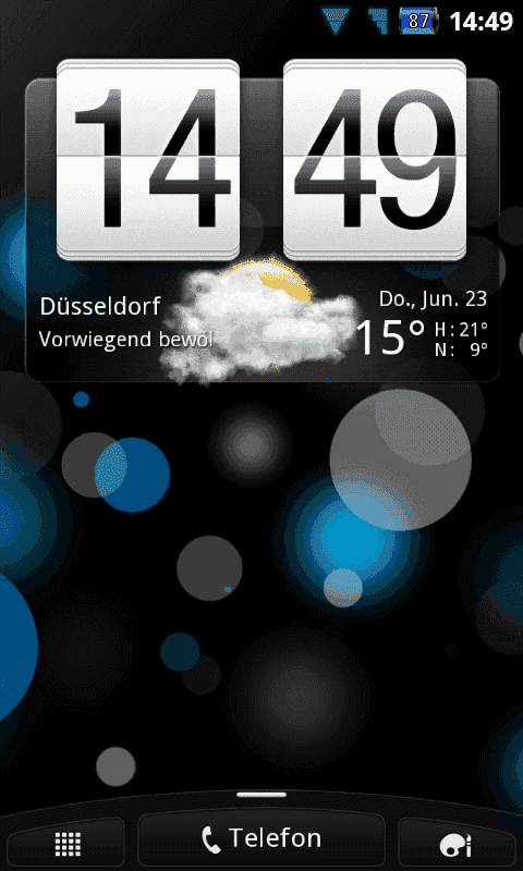

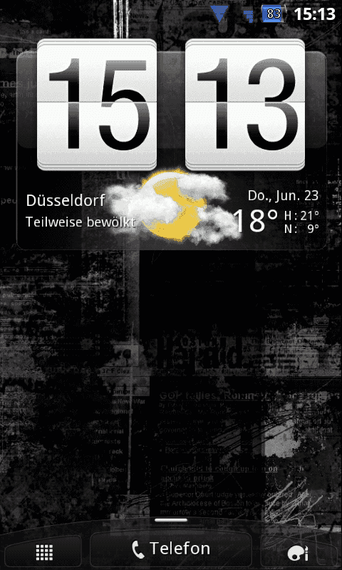

Das modden macht auch langsam fortschritte, man muss nur die Nerven behalten ;)
